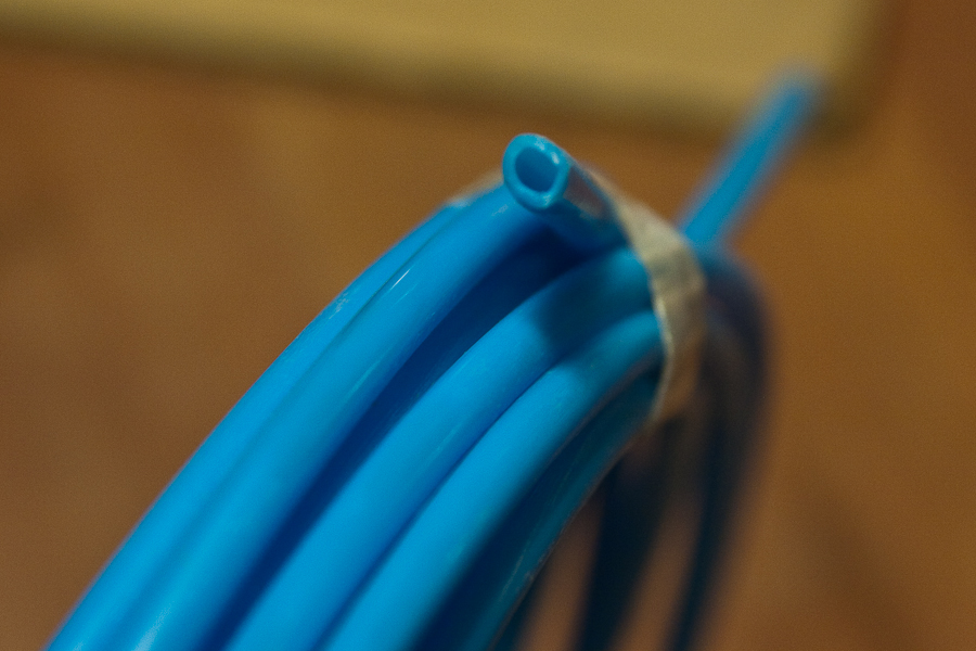

KIAlex Report post Posted December 23, 2012 В субботу отвез уазик и все подготовленное барахло на снятие колхозных и установку военных мостов. Давай уже скорее, все заждались! додумываю, как реализовать пневмосистему на блокировки. Ты помнится спрашивал про диаметр трубки ARB блокировки, у меня тут как раз есть под рукой - если надо замерю (дома штангеля нету) Quote Share this post Link to post Share on other sites
борт-388 Report post Posted December 24, 2012 Давай уже скорее, все заждались! Ты помнится спрашивал про диаметр трубки ARB блокировки, у меня тут как раз есть под рукой - если надо замерю (дома штангеля нету) Это похоже на трубку 6/4. Антон Quote Share this post Link to post Share on other sites
борт-388 Report post Posted December 25, 2012 Пока Уаз в работе, думаю как поаккуратнее сделать подвод сжатого воздуха к механизму включения блокировки. Первоначальный вариант выглядит так: Вроде не плохо, но медные трубки сильно торчат в стороны от моста. + получается много соединений с вероятностью утечки. Отказаться от металла и сразу использовать фитинг и пластиковую трубку - не получалось, т.к. необходим фитинг с резьбой М10х1,25 (жигулевская тормозная трубка), а в продаже присутствуют только с резьбой М10х1 или М10х1,5. Нашел выход: купил у Камоцци фитинг для 6 мм трубки под быстросъемный разъем. Диаметр хвостовика разъема - 10 мм. Обточил хвостовик на станке под нужную длину и нарезал резьбу М10х1,25. Теперь должно все подойти. Антон Quote Share this post Link to post Share on other sites
