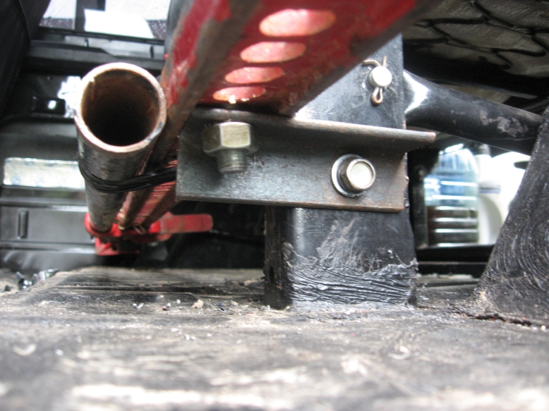

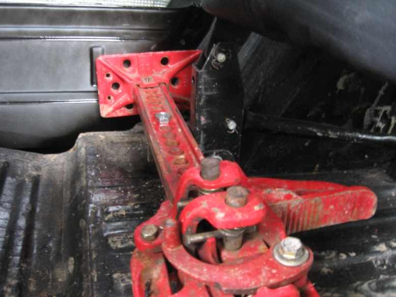

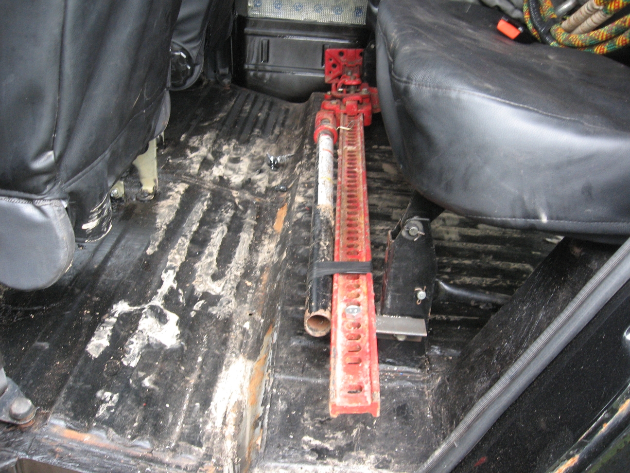

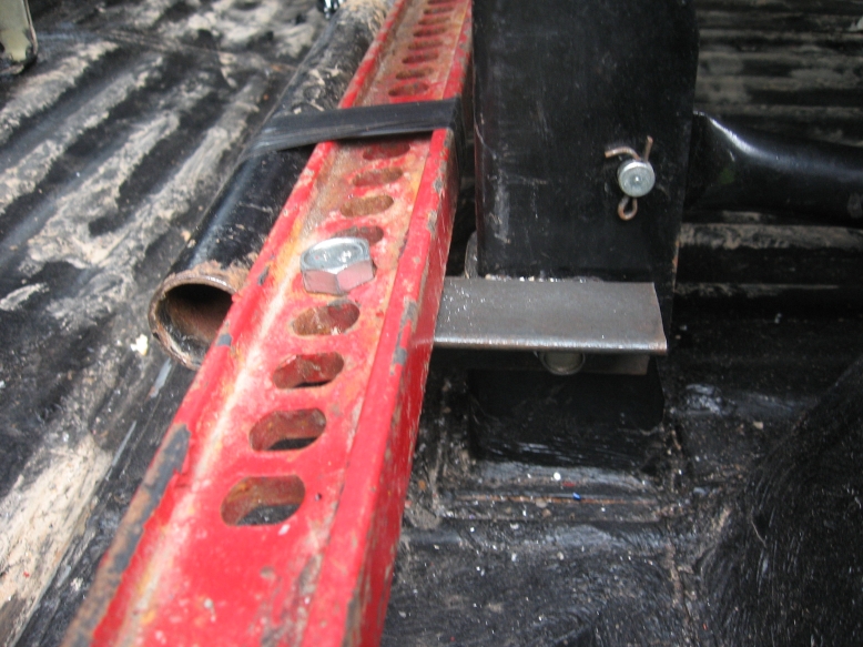

Надоел летающий по всему салону "хай-джек", вот закрепил его... На крыше не стал - снимут!

Болтами крепить муторно -каждый раз. Я у себя приварил болты, а к гайкам приварил уши - получились такие большие барашки. Закручиваю от руки - держат намертво, от тряски не откручиваются. Гайку-болт брал с мелким шагом, каленые.
Share this post
Link to post
Share on other sites
Точно, как я не додумался барашки сделать... Буду на даче переделаю... Вот тьолько найти наверное с мелкой резьбой??? хотя у меня сейчас стоят именно с мелкой резьбой болты и гайки, так можно из гаек сделать барашки, приварю пару лепестков и всего делов! )))
